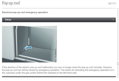

4AAB7B08-5094-4174-826B-5F988D541809.jpegfyi
