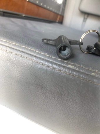

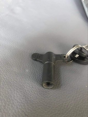

O meu MP é de 200, teto é elétrico e tenho receio que um dia avarie e eu não posso fechar. Tenho uma chave, mas não sei onde se aplica. Alguem pode ajudar?
